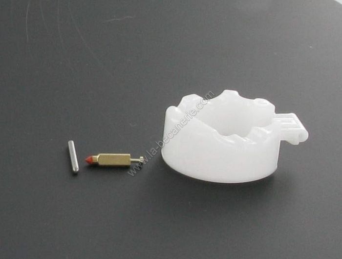

LudixS3r Posté(e) le 9 avril 2012 Signaler Partager Posté(e) le 9 avril 2012 La cuve ces un sorte de petite cuve en desous de ton carburateur tenue par 2 ou 4 vise , tu ouvre et tu enleve ton floteur , netoie tout et remet tout bien . Lien vers le commentaire Partager sur d’autres sites More sharing options...
LudixS3r Posté(e) le 9 avril 2012 Signaler Partager Posté(e) le 9 avril 2012 (modifié) un floteur ces sa . Modifié le 9 avril 2012 par LudixS3r Lien vers le commentaire Partager sur d’autres sites More sharing options...
lasud Posté(e) le 9 avril 2012 Auteur Signaler Partager Posté(e) le 9 avril 2012 a oui sa la cuve je les nettoyer et le flotteur et tout niquel Lien vers le commentaire Partager sur d’autres sites More sharing options...
